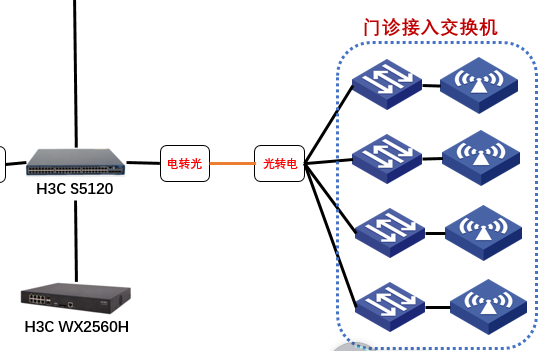

WX2560控制器控制25个AP,时不时出现AP集体掉线,需要重新绑定模板才能重新使用。出现掉线的时候在绿洲平台上查看内存会急剧的升高达到%90多。CPU和其他情况正常。授权数量足够。

看看掉线原因是什么,如果是超时,且掉线时间一致的话,很有可能是中间链路断开了
内存增加应当是AP批量重新上线占用设备资源,可以dis proce 看看那个进程高
另外看看AC上core文件夹下有没有文件生成
就是AP在同一个时间一起掉线,掉线之后不会重连,手机客户端连SSID信号都收不到,管理平台显示上线的AP是0.只有重新再模板哪里绑定AP才能重新上网。另外您说的在AC上查看CORE文件夹怎么查看,求指教。。。

确认下连接ap的交换机是不是能正常工作,如果是poe交换机,计算下所连接的ap的受电功率总和是否大于或等于poe输出功率,如果大于或等于,就考虑下加poe交换机吧,如果是非poe交换机,重启交换机看看情况会不会消失,检查下网络中是否存在环路或 丢包现象
