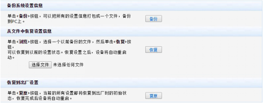

设备出厂时已经默认启用了HTTP服务,LAN接口地址为192.168.1.1/24;使用浏览器打开http://192.168.1.1,默认登陆账号密码是admin。
(ERG2 产品系列路由器:ER8300G2-X、ER6300G2、ER3260G2、ER3200G2等,ER产品系列路由器:ER3260、ER3100、ER3200、ER5200等适用。)
l 电脑侧:网线连接电脑网卡,即可自动获取到192.168.1.X网段的地址。
如果进不去,可以尝试恢复设备出厂:
恢复出厂设置
1、登录Web页面【设备管理】--【基本管理】--【配置管理】:
单击【恢复到出厂设置】中的【复原】按钮恢复设备到出厂设置。
2、使用Consosle口恢复出厂:
使用Consosle口登陆设备,参考【01设备管理】章节中的【1.1.1使用Console登录设备】
<H3C>提示进入设备命令行,命令行下输入:restore default命令并回车,再次输入Y确认后,路由器将恢复到出厂设置并重新启动,同时账号密码也恢复到初始配置,初始账号密码均为小写的admin。
注意:恢复将清空全部配置,设备所有配置将恢复到出厂配置,请谨慎操作。
