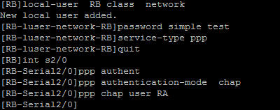

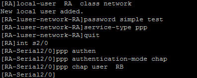

两台路由器RA与RB均通过S2/0相连,要求使用ppp chap 双认证,
RA上的用户名为RA,密码为test,RB上的用户名为RB,密码也为test。
如下图中的配置是否正确的呀?
另外,H3C的HCL模拟器能否做PPP的chap认证的呀?(命令能打上去,好像没有相应的效果)。
谢谢。
配置好之后,端口shutdown/undo shutdown,模拟器肯定是可以做的,如果验证不成功的话,可以deb ppp all看一下验证过程,自行排查学习一下
非常感谢,如何让它重新协商的呢?重启设备还是?在思科的PT模拟器测试过只要配置了chap认证密码配置不一样,两台设备间就马上不能通信了,是否H3C的设备必须要重启才会启动认证过程?另外,以上的配置命令是否正确的呀?谢谢。

非常感谢,但使用HCL模拟器测试好像没有任何反应,跟没有做过chap验证一样,这位朋友是否方便模拟器中测试验证一下呀?另外,以上配置是否正确的呀?谢谢。

测试时就算两边的密码配置不一样,两台设备还是一样正常通信的。

回复rsgood:
配置完了重新协商了吗?chap认证是在lcp协商之后的,如果已经协商成功了,再配置认证,是不会进入认证阶段的
