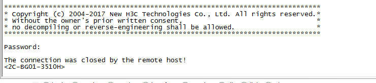

设备型号为4320X,胖模式,ap mode fit 后,现在需要直接登陆AP主机,不知道登陆密码!

谢谢 我是telnet连接 但是密码输入之后直接结束会话了

FAT 模式改为 FIT模式后,您就不能直接telnet 管理ap了,只有fat模式下,ap才可以独立工作,切换到fit模式后,ap不能独立工作了,需要注册到ac上,通过ac来管理,在没有注册到ap的情况下,只能console口登录
