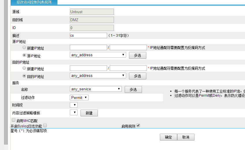

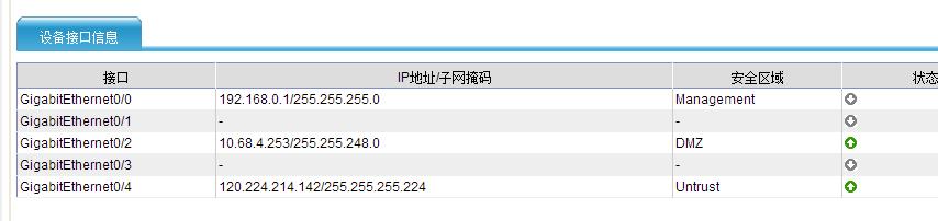

初始化 F100-s-g 防火墙 后, 设置 内外网地址,配置安全域,并测试联通后,
配置安全策略,
进行配置 配置测试 端口映射,但是始终不成功

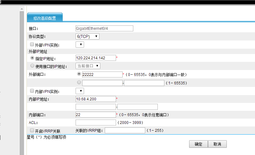

外网测试端口映射 为 120.224.214.142 端口 22222  ,内部服务器地址 为 10.68.4.200 端口 22 ,内部ssh 是可以正常使用的,不知哪里出了问题,麻烦给看下。

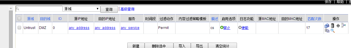

域间策略有匹配,但是 内网 10.68.4.200 服务器 tcpdump 抓不到包

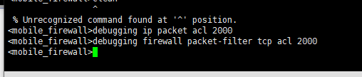

debugging ip packet acl XXXX 看报文有没有上来
debugging firewall packet-filter tcp acl XXXX,看报文是否被策略丢弃
你好,按照你的命令执行了,但是 没有任何结果显示
zhiliao_MUejF 发表时间:2019-05-09 更多>>
zhiliao_MUejF 知了小白
命令结果如下
