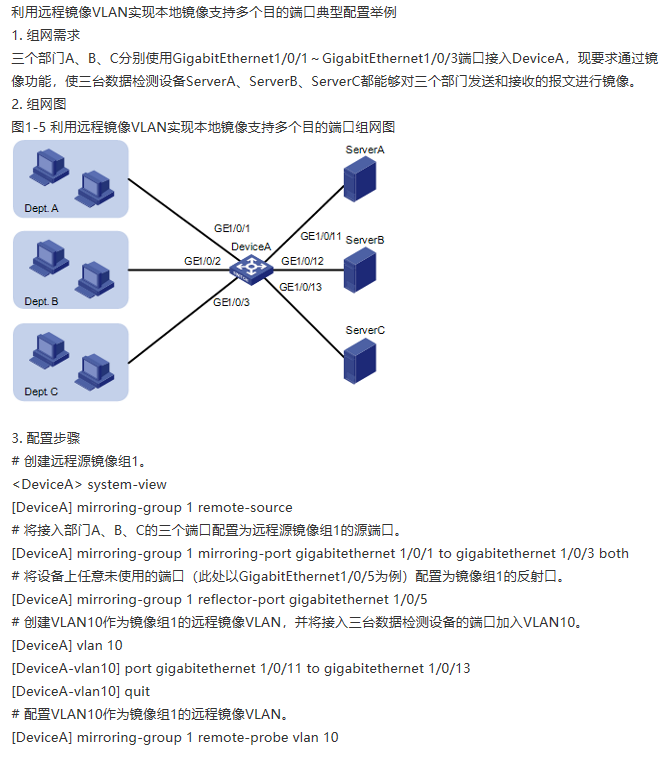

之前在社区上看到以下一片文章,并且我在S3600V2系列交换机(Version 5.20, Release 2108P01)上配置,成功实现了多对多镜像。但在现场另一台S3600交换机上则出现问题:
1)若不在vlan 10中设置remote-probe vlan,输入命令“mirroring-group 1 remote-probe vlan 10”,会提示vlan 10不是remote-probe vlan;
2)vlan设置了remote-probe vlan后,却无法将交换机接口划入vlan 10——提示“can not add access port to remote-probe vlan”。
想咨询通过升级版本,可不可以解决这个问题?
S3600交换机当前版本为Version 3.10, Release 1702P03,目前官网上软件最新版本为Version 3.10, Release 1702P44,不知道升级是否有用。

 这个设备需要先在vlan内使能remote-probe vlan 功能,即在vlan10下配置remote-probe vlan enable。
然后再配置mirroring-group 1 remote-probe vlan 10
再把需要放通vlan10的接口放通vlan10

我昨天是:1.在vlan10下配置remote-probe vlan enable,2.把镜像目的接口划到vlan10,在这个时候就出错,说access接口不能加入remote-probe vlan。之后就方了。 是跟输入的顺序有关?
啥子 发表时间:2019-05-09
你这个是配置的远程镜像吧,远程镜像接口必须是trunk口,然后放通对应远程镜像vlan就可以了,access口不行的哦。 另外,注意:l S3600-SI系列以太网交换机不支持配置远程端口镜像功能 官网链接: http://www.h3c.com/cn/d_201004/673006_30005_0.htm#_Toc259719718 因为不同的设备有不同的限制,有的时候的案例不适合每一款设备,所以看官网上的配置指导才是最正确的。
