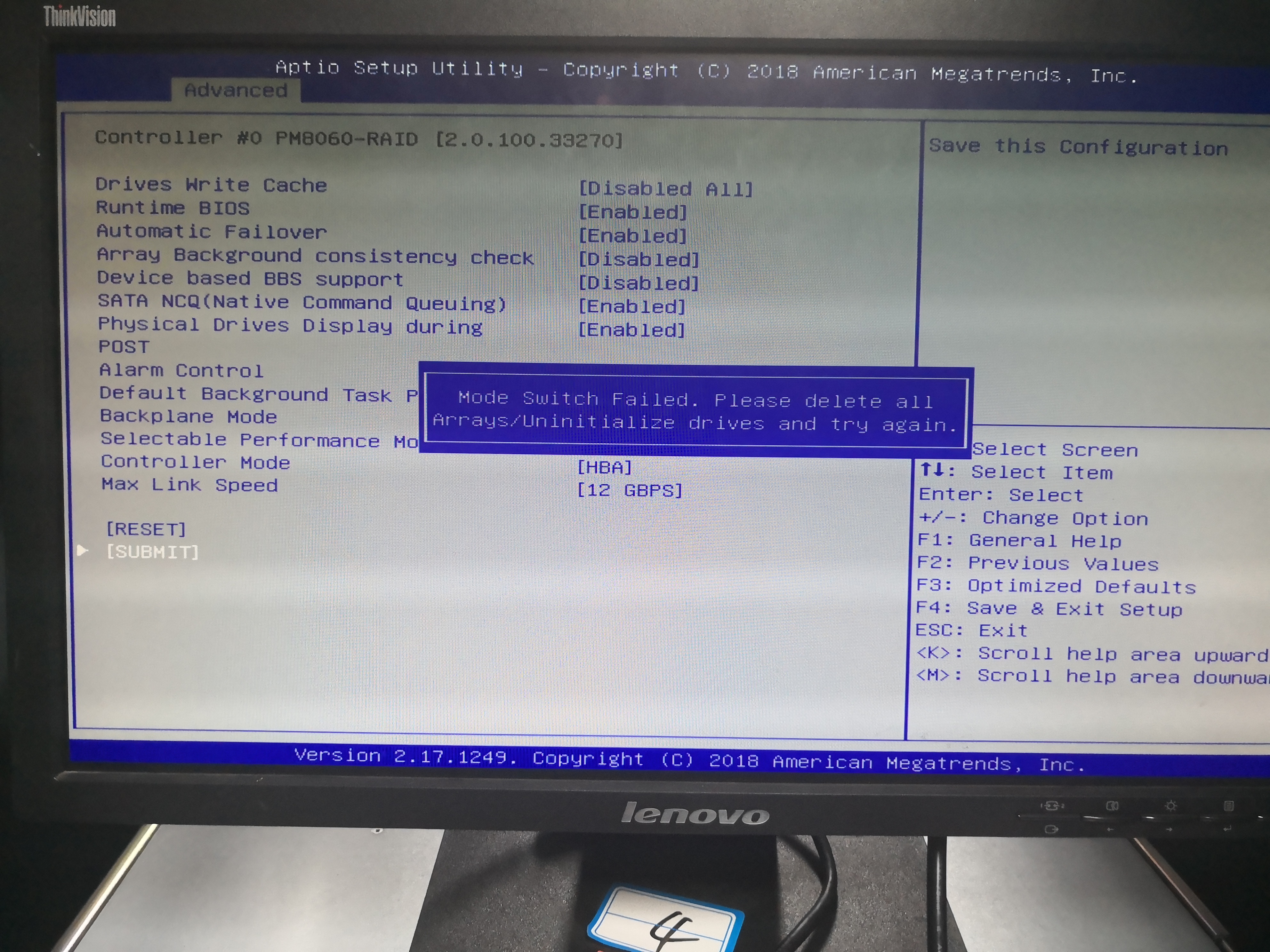

因华三服务器原来安装过CAS ,因授权和功能问题,换成原来购买过的深信服超融合系统,并搭建集群 虚拟存储,所以需要把 RAID 改为 JBOD 模式,查找资料,PMC 的RAID 直通模式是请 RAID 的工作模式改成 HBA
但在修改时 提示,现在需要怎么操作,在网上找了半天,也找不到相关的操作
设置为该模式之前,需要删除全部RAID和热备盘,并对全部磁盘执行去初始化磁盘操作
(1)      进入RAID卡配置界面,具体方法请参见4.2.1  1. 进入RAID卡配置界面。
(2)      如图4-31,在RAID卡配置界面,选择Logical Device Configuration,按Enter。

去初始化磁盘
执行本操作会清除磁盘上存在的数据、Adaptec元数据和保留空间,并且移除系统分区。Ready状态的磁盘被执行去初始化操作后,回到RAW状态。
(1)      在RAID卡配置界面选择Logical Device Configuration,按Enter。如图4-36所示。
图4-36 RAID卡配置界面
(2)      进入图4-37所示界面,选择Uninitialize Drivers,按Enter。
图4-37 Logical Device Configuration界面
(3)      进入图4-38所示界面,选择要去初始化的磁盘,[Enabled]表示已选中。然后选择SUBMIT,按Enter,完成磁盘的去初始化操作。
图4-38 选择磁盘
