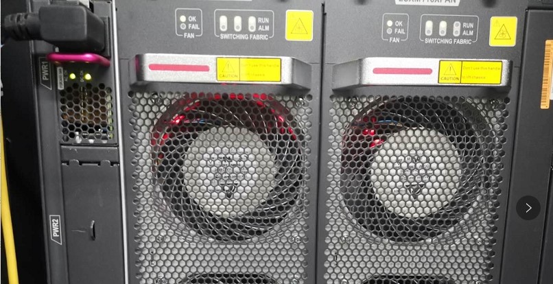

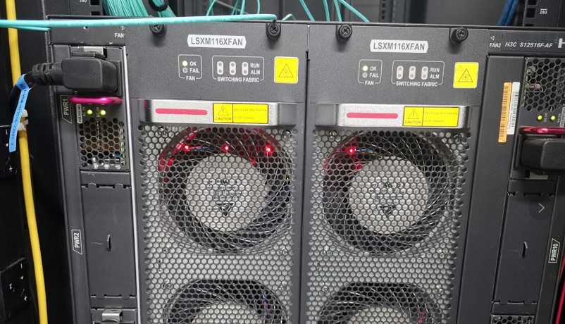

如图,FAN的状态指示灯是OK 绿色的。但是风扇框里面是红色的,这个是什么问题?

风扇是有风向参数的,可以看看是不是有提示风扇异常。
port-to-power
power-to-port
粉丝:116人 关注:0人
display fan看下风扇状态是否异常,如果状态是normal,可以观察一下,不用太紧张
粉丝:6人 关注:1人
指示灯正常就没问题
