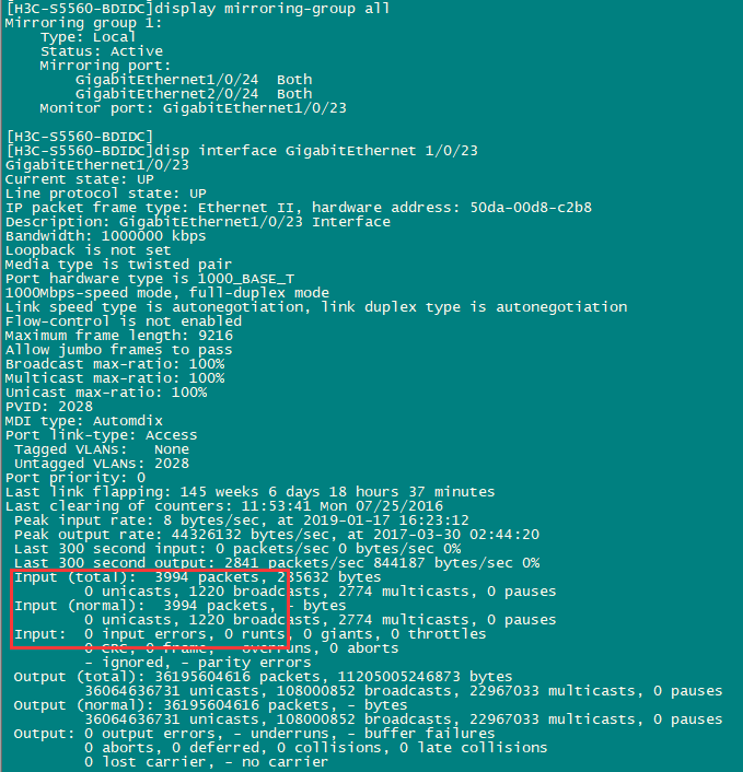

S5560-SI交换机做端口镜像,但是监控口只有一个方向Output流量,导致无法有效监控网络。
1、2台交换机IRF堆叠配置,1/0/24口、2/0/24口链路聚合并启用镜像口,1/0/23口监控口。
2、观察到监控只有一个Output方向流量?
问过400答复的不知所云,大概意思端口镜像功能就是这样一个方向的。但是在Cisco是支持监控到二个方向的流量的。
请问这个是版本问题?还是H3C交换机不支持这功能?
如图:
相关配置文件:

看你的配置,1/0/24口、2/0/24口是镜像源端口,配置了both,也就是把端口的出入方向流量都进行镜像,1/0/23口是镜像出端口。
这样配置完了的效果是,1/0/24和2/0/24的入方向流量和出方向流量都被复制一份,从1/0/23端口发出,发出的意思就是output出方向有流量,1/0/23入方向没有流量是正常现象。

你这个配置的意思是吧1/0/24口和2/0/24口的流量output和input方向的流量都镜像到1/0/23口了,也就是1/0/23口连接一个流量分析设备就能看到1/0/24口和2/0/24的流量了。
如果想看它们接口的流量需要配置流量统计,需要配置QoS,希望能帮助你。

显示input是有数据包的,最近300秒没有输入,输出大,输入,也就是上行数据,这个端口连接的终端在没其他操作的情况下在不停的下载 ?
