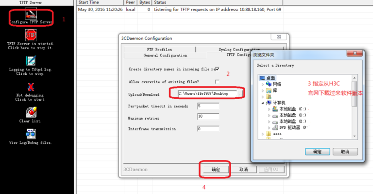

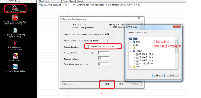

2.  电脑网卡设置为:192.168.0.1/255.255.255.0 ,如下例子打开TFTP服务器,把软件版本WA2600a_fat.bin放到电脑桌面上,TFTP服务器目录指向电脑桌面,然后点击确定

2. 电脑网卡设置为:192.168.0.1 255.255.255.0,如下例子打开TFTP服务器,把软件版本WA2600a_fat.bin放到电脑桌面上,TFTP服务器目录指向电脑桌面,然后点击确定
