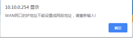

如题,我路由ER8300G2需要更换另外一个固定IP,但确定时弹出这个提示框,这是什么意思?

1、是不是地址段冲入了
2、10段是个内网地址,换个地址试试
如私信地址所计算结果,还是地址设置错了,需要修改一下地址。

10段就是内网地址,路由地址就是10.10.0.254啊。没有地址冲突
梦之名 发表时间:2019-05-10
这里不是修改wan口吗?原来的地址是多少?
知了知了 发表时间:2019-05-10
原来是124.129.20.XXX,要改成:27.223.81.XXX
梦之名 发表时间:2019-05-10
我知道了,应该是你设置的27.223.81.x 后面还有个掩码,正好地址设置的是网络地址,你可以提供具体的地址和掩码给我一下,我帮你算下。

或者百度上随便找一个ip地址计算工具,算一下,他会自动算出来网络地址、广播地址以及可用的地址。

网络地址或广播地址,不能没置为端口ip地址,肯定不行,应该是除去网络地址和广播地址的ip地址才对。
