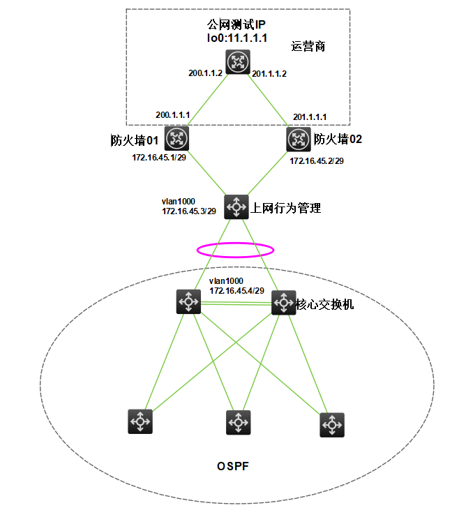

核心交换机下联跑的OSPF,上联连接2台出口防火墙,跑的静态路由,如何实现其中一台防火墙运营商网络故障,或者防火墙故障自动切换到另外一台出去

建立两条缺省路由,指向两个防火墙,然后建立nqa,探测地址为外线的下一跳地址,跟静态路由绑定
现网两台防火墙是主备关系的,默认只走一边,配置备用缺省路由是否需要写开销,我在官网看了nqa的配置案例,只有检测案例,没有下一步触发的得动作,是不是我看错案例了http://www.h3c.com/cn/d_201905/1177377_30005_0.htm

目前看来得在核心上做nqa探测配合联动
KingLLL 知了小白
配置案例找到了
ip route-static 0.0.0.0 0 172.16.45.1 track 1
ip route-static 0.0.0.0 0 172.16.45.2 preference 80
nqa entry admin test
type icmp-echo
destination ip 11.1.1.1   检测远端地址
next-hop ip 172.16.45.1 配置直连下一跳
frequency 100
reaction 1 checked-element probe-fail threshold-type consecutive 5 action-type trigger-only
nqa schedule admin test start-time now lifetime forever
track 1 nqa entry admin test reaction 1
