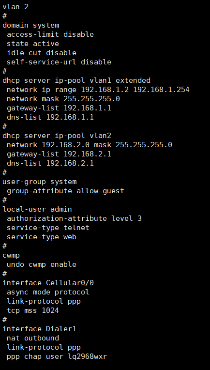

小白不知道哪里出错,从划分了VLAN,设置了VLAN的ip后就无法上网。
目前我上头的要求是:
一,配置好拨号上网。
二,将业务端口G0/1和G0/2口划VLAN1下供内部使用,带宽保证150M,业务端口G0/3划VLAN2下供访客网络使用,带宽上限设置为50M,也就是设置QoS。
三,将内网里的192.168.1.4的监控录像机的80 、554、8001、443端口映射到外网。
四、内部网络和访客网络隔离不能进行互访。
以上就是要求,麻烦各位高工教一下我这个小白如何用命令设置

说的不能上网,是不能ping通公网地址,还是无法解析域名?

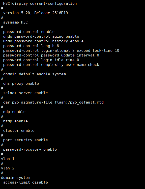

看设备DHCP里面下发的DNS地址是网关,全局开了DNS代理,但是没有指定DNS Server地址
dns server 202.103.1.1

我看配置里面还把2.0网段全部禁止DHCP分配了,是哪个段的不能上网?

是不能ping公网地址还是域名?把dns server配上吧,或者在DHCP地址池里面改成公网DNS地址

现在用的是G0/0,我看配置拨号是绑定到G0/0的。。

那拨号的配置要绑定到G0/4口上。。。现在应该从路由器也ping不出去吧

dns-list ✘.✘.✘.✘ 好像有问题
路由表 看下
