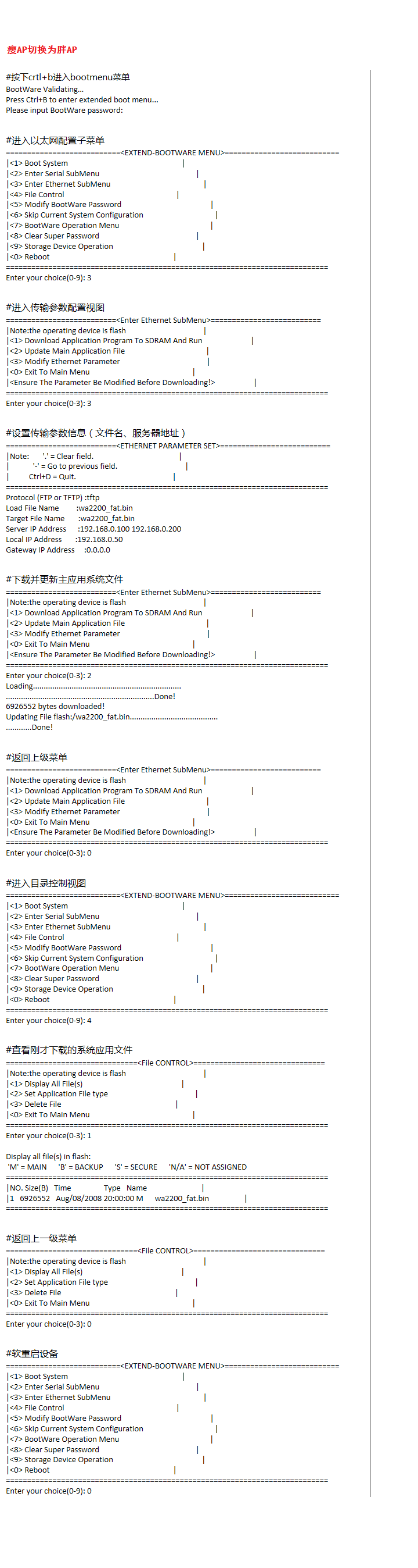

您好,瘦模式切换为胖模式无法直接通过命令实现,因为胖模式对于的系统包已经丢失了。您需要下载对应的胖AP版本,再结合3CD工具或标杆神器中的TFTP/FTP功能在Console接口登陆状态下进行还原操作。具体操作指导我把自己之前的笔记截图发您参考以下,3CD软件就需要您自己简单学习以下,很简单噢

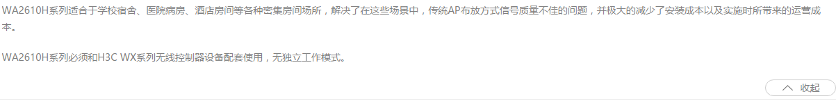

刚查了,该款不支持独立工作的胖模式,必须结合AC
http://www.h3c.com/cn/Products___Technology/Products/IP_Wlan/Catalog/AP/Scene/WA2610H/
帮您查了,您这款不支持独立的胖模式呢 http://www.h3c.com/cn/Products___Technology/Products/IP_Wlan/Catalog/AP/Scene/WA2610H/

瘦切胖,需要console线登录命令行操作:
可以进入情况可以参考如下:
安装tftp软件,设置本地PC为tftp服务器指定到版本目录下,关闭FW
https://zhiliao.h3c.com/Theme/details/21466
