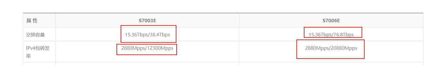

请问一下,交换机的交换容量和包转发率都是有两个参数的,这两个参数该怎样确定的?后面那个是不是最大值来的?
最小和最大。
不过应该是所有槽位都插入最高规格单板的时候最大,所有槽位插入最低规格单板的时候最小。

最小和最大。
回复zhiliao_71001:
比如S7006,双主控的情况下,且开启双主控负载,这样应该就最大了

那啥时候才是最大值?添加板卡吗?

回复zhiliao_71001:
