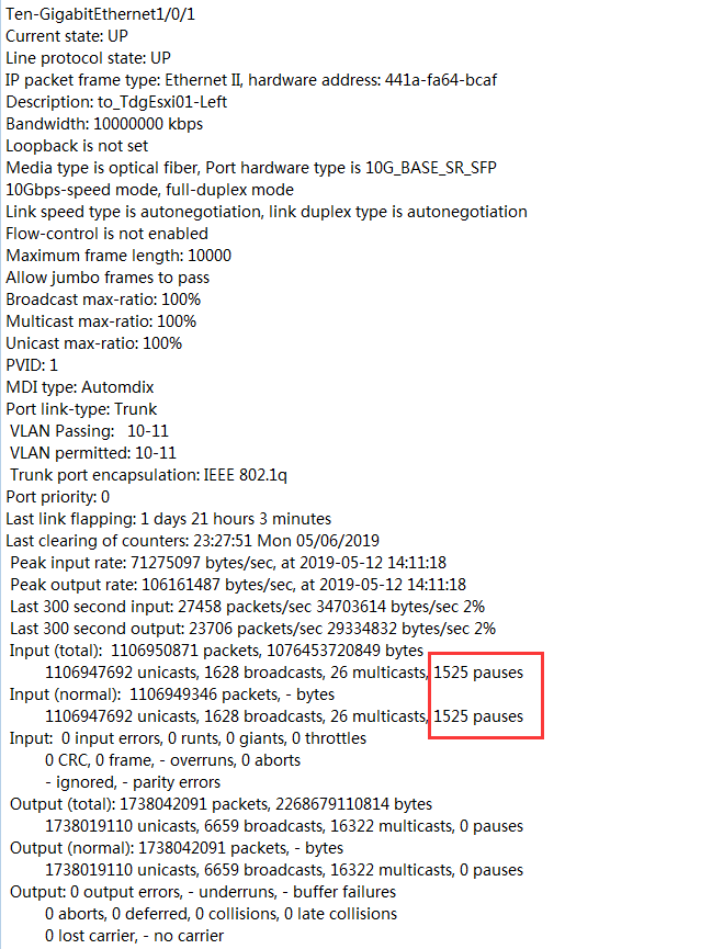

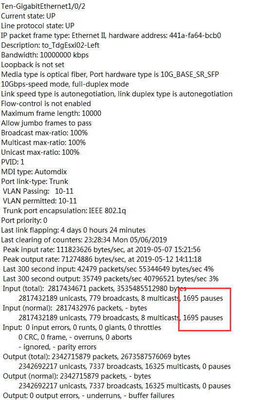

S5150-16S-EI交换机2台组堆叠,应用在超融合环境中,发现所有超融合节点万兆网卡发出的流量都会存在pauses增长,增长速度不快,出现的问题是超融合随机的一个节点网络不通,导致业务异常,在超融合节点不通情况下,交换机端口无error包,无端口up/down信息,在交换机上抓包(ICMP),在超融合中断不通时,交换机端口的inbound方向无数据包,只有outbound方向有数据包。而超融合节点上也会看到端口错误包统计。解决办法是重启超融合节点后恢复网络
我想确认的是,pauses(可能是消息队列等待)是说接收超融合服务器发送的数据包过快?从而导致交换机要像服务器发送pauses包来延缓数据传输?,还是会跟交换机的端口/光模块等硬件接收数据包有关(交换机的万兆光模块是OEM的)。单从交换机inbound接收不到数据包情况来看,要么是服务器不发包了,要么是交换机端口不收包了,个人认为服务器的问题较大,所以有比较懂这块内容(pauses等类似数据包)的前辈、大拿指点下
S5150-16S-EI作为超融合的存储网络,与3台服务器直连

pauses帧一般是由于接口接收流量速率过快,超过端口处理能力,向对端反馈降速的信息  。刷新看下这个是不是一直增长的,没增长也没关系。
回复pod:
那这个可以做一下接口的流控看
May 发表时间:2019-05-13 更多>>
是增长的,不过速率不快,而且跟服务器互联的端口都会有
