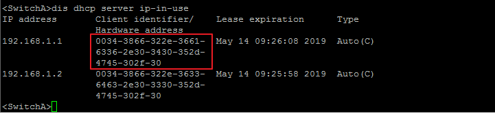

在查看服务器分配的IP地址信息时,为什么Hardware addresss:显示的不应该用户MAC?而是下面截图显示的,此信息是什么意思,查看命令手册只说明前两个00代表以太网,能详细解释一下吗?

这个是client id,是根据终端的mac和int vlan口信息生成的唯一的标识,因此通常可以根据这个属性给特定终端的特定接口保留想要的ip地址。

能通过命令让这改为MAC地址方式显示吗?
