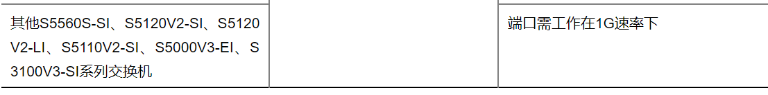

S5024PV3-EI交换机堆叠问题?使用业务口直接堆叠吗,5024只有千兆接口啊

直接使用业务口。下图来自IRF配置手册,手册中并没有限制使用那些端口进行操作。
链接:http://www.h3c.com/cn/d_201710/1038181_30005_0.htm#_Toc493869038
找到硬件限制那个,可以看到我截图的地方。
5024PV3-EI属于5000V3-EI系列
