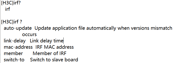

S5120-52C-EI 交换机做IRF时没有irf-port命令
2019-05-13提问
  • 1收藏,2916浏览
惜缘 零段
这就绑定不了端口,这种情况是什么原因呢。

首先可以确定的是,这款设备是支持IRF2的,具体配置可参考下如下文档:
http://www.h3c.com/cn/d_201310/800859_30005_0.htm#_Toc363571791
您的第二个命令,irf空格然后问号,后边已经有命令了,但是似乎没显示全,按空格看看还有没有,您直接输入irf-port ? 看看有没有显示,如果没有,看看有没有开启输入法,如果开启了,关掉输入法,或者切换到英文模式再输入 IRF ? 命令看看,如果还是没有相关命令,建议升级软件版本,下载地址:

命令错了用irf-port   不是irf port
H3C S5120-EI系列以太网交换机 配置指导-Release 2210-6W100_IRF配置指导_IRF配置-新华三集团-H3C
[DeviceA] irf-port 1/2
是的 irf开头的 就irf这一条命令 没有irf-port

没有[DeviceA] irf-port 这条命令
惜缘 发表时间:2019-05-13
[DeviceA]这个是不用输入的 只要输入irf-port即可
yuren 发表时间:2019-05-13
惜缘 发表时间:2019-05-13

根据您的描述,如果该款型确实支持IRF功能,那么可能是没有切换设备至IRF模式,需要通过如下命令切换设备模式为IRF,然后重启,即可配置相关参数了。
chassis convert mode irf
命令用来将设备的运行模式切换到IRF模式
