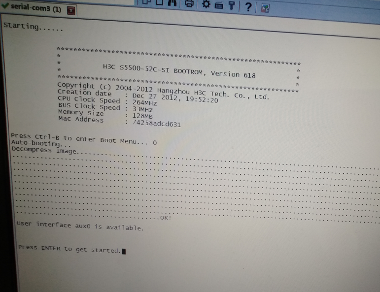

一直停在这个页面不动,回车没用,重启后还是这个界面,CRT 超级终端都试过不动

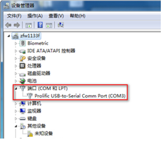

确定COM口编号
# 右击【计算机】选择【属性】--【设备管理器】--【端口】,查看确认电脑上使用的通信端口,本案例中使用COM3。
注意:笔记本需要连接USB接口并安装驱动后方可识别到该接口。

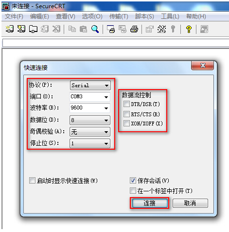

2.2  SecureCRT软件连接设置
# 双击运行SecureCRT软件,找到【文件】菜单下【快速连接】选项,如下图,协议选Serial,端口选com3,波特率为9600,数据位为8,奇偶校验无,停止位为1,最后点击【连接】。
注意:数据流控制的所有勾都去掉。

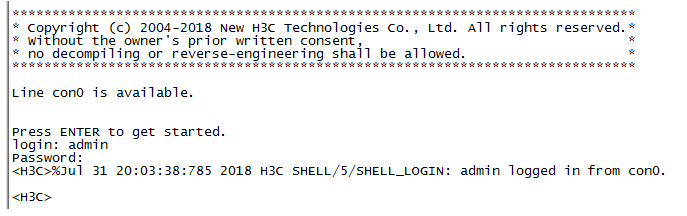

# 上一步点击【连接】后进入如下对话框,标签前面显示绿色,敲回车键后出现字符提示,且可以正常输入字符,表示PC使用console线通过SecureCRT软件连接设备成功。(防火墙缺省会提示输入用户名和密码,默认都是admin。)

按你的方法试了还是一样停在那里不动,2.3步骤 连接后标签显示绿色,光标闪敲回车键无任务响应,没有字符提示,重启交换机后就点在上的显面
zhiliao_CSvlX 发表时间:2019-05-13
开机按Ctrl+B 也没是反应

crt软件上的流控制需要去掉,是不是勾选了第二个
