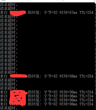

ipsec vpn 最近不定时出现严重丢包的情况,,dis ike sa dis ipsec sa显示都正常,路由器cpu  memery占用都不高。丢包时检查debugging ipsec error没有错误信息

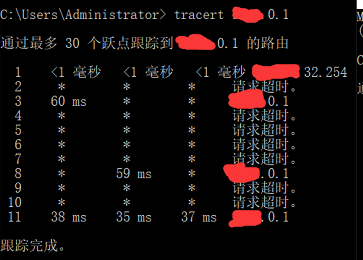

0.1为对端开启ipsec的路由器内网IP,tracert会出现类似的循环。两边分别tracert对端路由ip都会出现这种情况。
