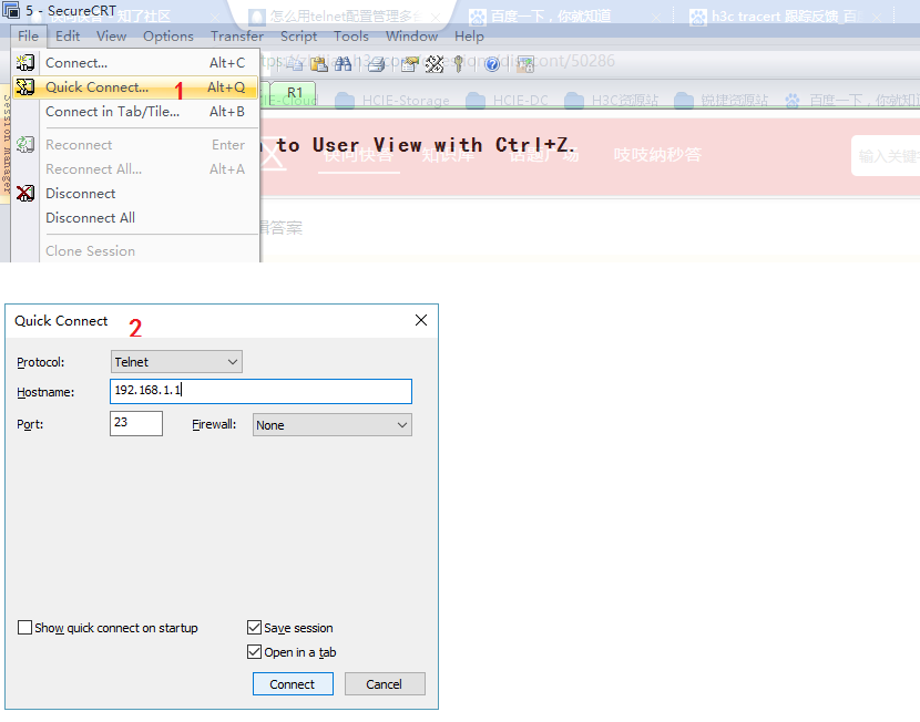

然后下载CRT软件,如果不知道在哪下载邮箱发出来,我发你
CRT软件配置方式如下图:
可以同时添加多台设备,并保存会话,方便下次直接登陆使用
望采纳,谢谢!!!
