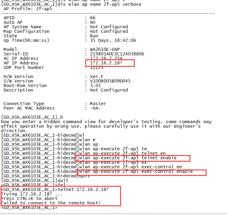

为什么不能成功telnet,是不是漏了什么命令?
粉丝:45人 关注:3人
V5设备在AC上telnet上ap的命令,能ping通吗?
[H3C]_h
[H3C-hidecmd]wlan ap-execute apname telnet enable
[H3C-hidecmd]wlan ap-execute apname exec-control enable

能ping通,就是telnet不成功

远程没开  wlan ap na AP名字  e  e
                       wlan ap na AP名字  t  e
开了啊,麻烦看看图
-1934 发表时间:2019-05-14 更多>>
开了啊,麻烦看看图
