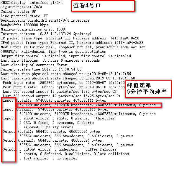

查看广播、单播、组播包数,峰值、/平均速率
粉丝:32人 关注:5人
dis counters inbound interface
dis counters outbound interface
