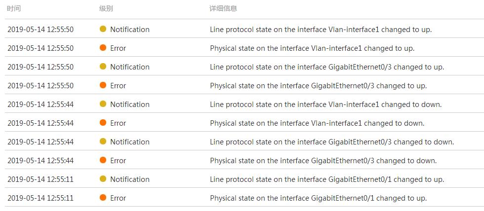

如下图:
各位大侠请看一下这是怎么了,一段时间之后路由器就死机,全公司无法上网,请问该如何解决此问题,急急急!!!

看看0/3口是不是网线不行了?换过网线还不行,估计是接口有点问题,联系400协助处理下

绑定不会导致接口down,你这是接口都down掉了

请问这个跟刚设置了ip mac绑定上网行为管理有关吗?谢谢

3号口一直在up down  看看是不是存在环路
