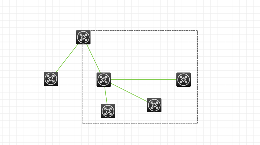

拓扑图如下:框起来的有问题,网关都在最上面一台,都是一个网段,左边正常,右边经常性断网。
隔一段时间突然断网了,连网关都ping不通,过个几分钟就正常了,大概一两个星期出现一次。
交换机都设置的边缘端口,树形结构组网,应该不存在stp问题。
一直找不到原因。请问有哪些问题呢?大概有50台主机

是不是五分钟左右,有可能是网关上配置了ARP攻击防范,而下面存在攻击导致
没有配置arp

光看图是看不出来的,您最好用排除法测一下,当断网的 时候,将右边的交换机一台一台的断掉,断到哪个通了,再到那个交换机上去排查,也是一个一个口的断,结合抓包看看
