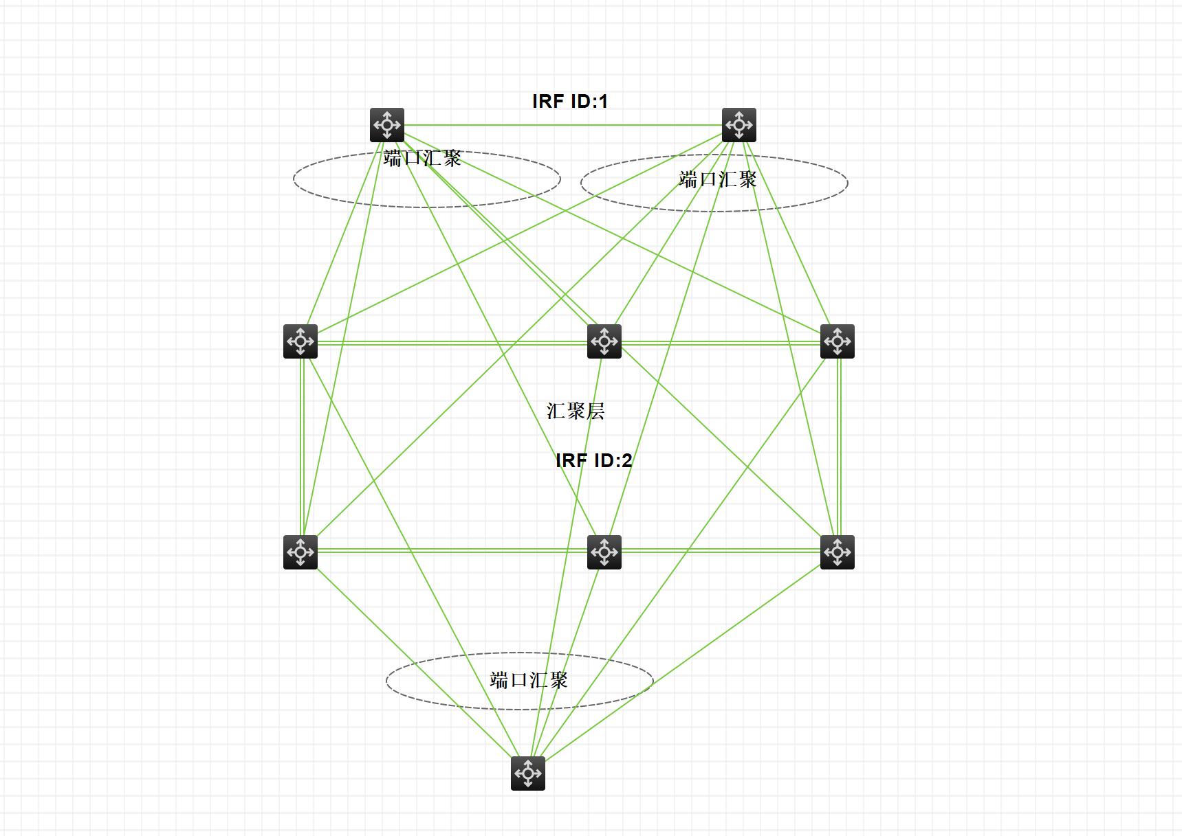

5800系列IRF2组网问题
IRFID1和IRFID2之间做端口汇聚,IRFID2的每个成员设备到IRFID1的每个成员设备都连一条线,做冗余,这样连线是否有问题。汇聚层下面的端口汇聚是接入层链接到汇聚层的时候,链接汇聚层的每一个成员设备,是否有这样的必要,求大神帮忙
粉丝:32人 关注:5人
完全看现场的冗余条件了,堆叠后就是一个逻辑设备。
一般建议IRF成员设备互联每个成员间都有互联链路
