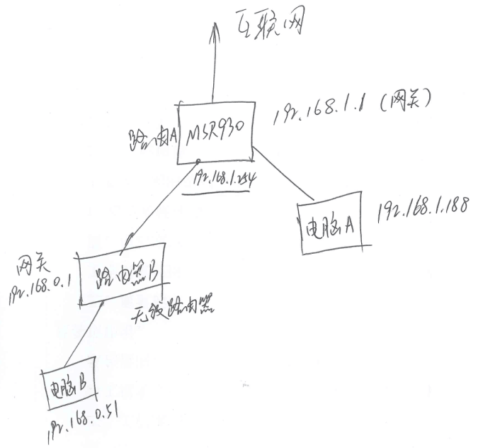

如图,主路由(路由A)型号是MSR930,路由器B是TP-Link无线路由器。
为了让电脑A可以访问电脑B,设置了一条静态路由:目的IP192.168.0.0, 下一跳192.168.1.254,但是访问仍不成功,用tracert命令也无法到达。
请问要实现两个网段互通,静态路由该怎么设置。

因为你的tplink的路由器的wan走的是nat模式所以,无法访问,如果你为了,加个无线热点,你可以接tp的lan口,这样可以实现通信,或者你为了无线一个网段,可以在msr路由器上划分一个vlan,需要远程配置的话 加我qq
MSR930的两个接口配置同网段地址?这个应该配置不上去吧?掩码都是24位的吗?
路由器B和路由器A互联网段是什么网段的?
以下配置是否都配置了:
1.电脑A的网关还是在路由器A上,电脑B的网关还在路由器B上;
2 路由器A和路由器B有互联网段;
3.路由器B写一条默认路由指向路由器A;
4.路由器A上写一条静态路由,目的网段是192.168.0.0 的下一跳指向路由器B;

现在配置情况如下:
1. 路由A网段是192.168.1.*,路由B网段192.168.0.*;
2. 路由B WAN口连接路由A LAN口,路由B设置静态IP 192.168.1.254,网关192.168.1.1;配置中子网掩码全部为255.255.255.0。
3. 默认情况下电脑B可以访问电脑A,但是电脑A不能访问电脑B;
4. 路由器A上已设置静态路由,目的网段是192.168.0.0,的下一跳指向192.168.1.254。
这条静态路由中下一条地址设置的“192.168.1.254”是否正确?
