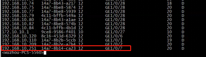

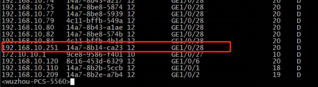

dis arp查看,显示的IP和端口对应关系不固定,实际上是接在端口7的。这样经常跳来跳去造成设备频繁掉线。已经排除了IP冲突的可能性,有好几个IP都是这样?
求大神支招。
正常是在7口:
异常时跳到了28口:

这个应该是现场存在环路了,可以dis mac-address mac-move命令看下是否存在MAC漂移,请在28口下和7口下排查下是否存在环路。
从目前来看28口的可能性大,如果现场条件允许可以在业务低峰将28口手动down掉后观察,看故障是否消失。

楼下我贴出了查询结果,存在很多漂移的记录。具体怎么排查这几个口呢?

根据您的描述,确实有可能是由于环路导致了MAC地址漂移现象,但是根据您描述的组网似乎没有出现物理环路啊? 二层的环路是在物理链路存在环路的基础之上形成的
