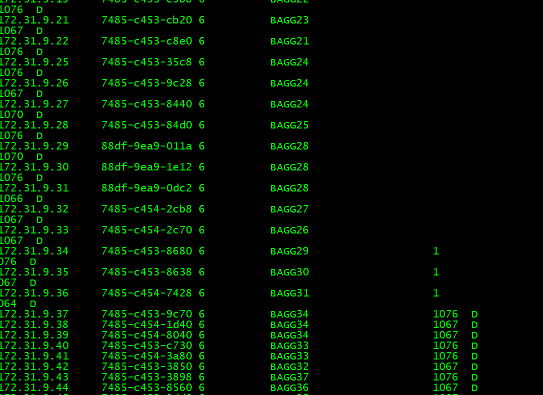

图中的聚合端口:最后面的1076 和D是什么意思
下图中的BAGG有3个BAGG24 代表端口聚合的什么意思,请大侠帮忙解答,谢谢

(1)D应该是超市动态聚合
(2)BAG24代表聚合口24
你这个是display arp 的信息,表示这个几个地址的arp和MAC都是从这个口学过来的。
欣欣 发表时间:2019-05-15 更多>>

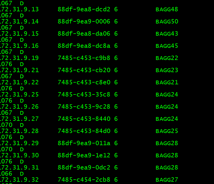

好的谢谢,聚合口为什么有3个24和3个28呢
zhiliao_zbSvr 发表时间:2019-05-15
