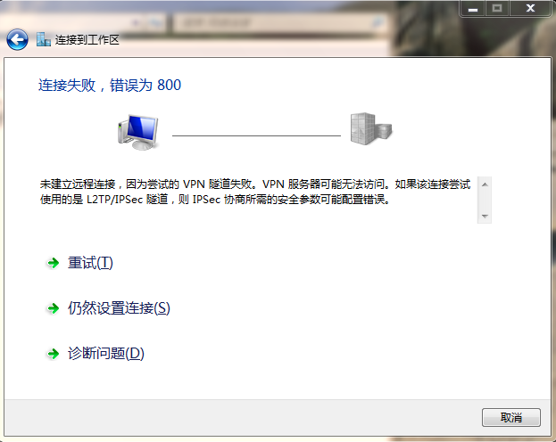

VPN怎么配置,设置L2TP,内外网无法连接

就是普通的专线,固定IP。没有任何设置,我按照官网的设置,连接不上,提示错误800
而且A点就一个路由器,设置完了,外网访问不了
报错800 是电脑设置的问题。到电脑VPN属性里设置安全——选择可选加密没有加密也可以连接,不要设置成最大强度加密了,设置最大强度加密就会报这个错。
