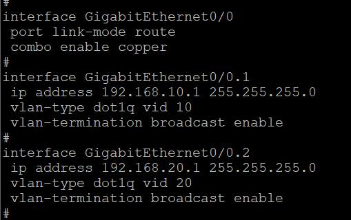

在路由上0/0口做单臂路由创建两个子接口
0/0.1 192.168.10.1 vlan 10
0/0.2 192.168.20.1vlan 20

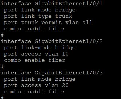

下接二层交换记得1/0/1口 做truck
1/0/2 1/0/3接电脑 vlan 10 和vlan 20

您好,根据您的描述,配置层面我看了没有什么大问题,该模拟器我曾测试过该实验,亲测可用。建议您关闭交换机的STP功能,或开启链接PC接口的边缘端口特性再试试,另外此需求无需开启: vlan-termination broadcast enable  本命令,撤销以后再试试,华为的单臂路由场景下才需要开启子接口广播功能,否则子接口之间不转发。

1、先解决物理层问题,模拟器的pc是不存在光口的,而交换机g1、2、3下均是combo enable fiber,此命令是指当前光电复用口工作在光口模式下,修改为combo enable copper电口模式。可以先在交换机上dis int br看到g1、2、3目前环境下是down的,修改完会up,到此解决物理层问题;
