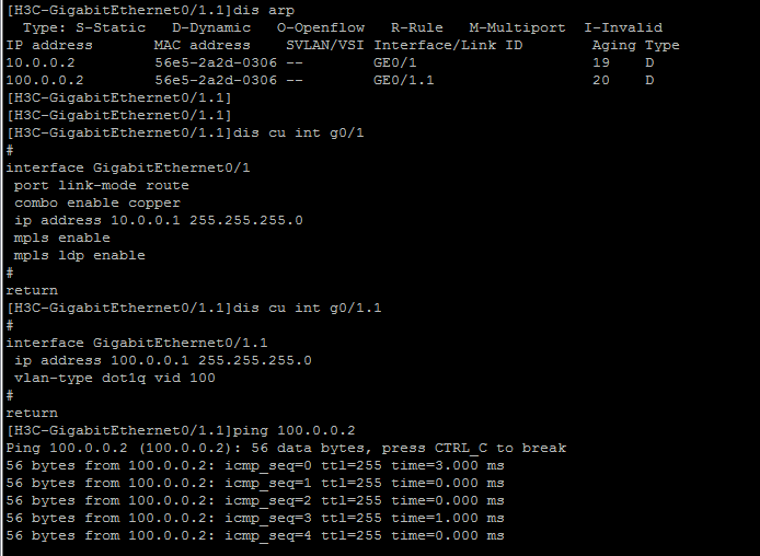

HCL简单试了一下,主接口启用mpls并network到ospf进程中,子接口是正常可以互通的。
能把具体的接口配置发出来看看嘛?
回复行云:
加上ospf p2p和bfd还是没有问题。如果现场mpls没有跑业务的话,建议把主接口配置先清空看一下子接口能不能通。
