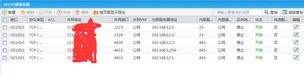

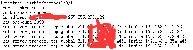

为什么192.168.12.2这个地址我在外网访问不到呢,192.168.12.1和192.168.1.254这两个我都可以远程进去,请问我是哪里设置错误呢?防火墙地址是192.168.12.1,核心交换机是192.168.12.2,无线控制器是192.168.12.2,防火墙到核心交换机是三层互联,无线控制器旁挂到核心交换机,无线控制器网关做在核心交换机上面

试试不过防火墙,直接在内网访问该管理地址能访问吗?这几个nat配置都是一样的,没有问题
防火墙先开启会话统计:session statistics enable 然后外网PC访问的时候看下会话有没有收发包: display session table ipv4 source-ip X.X.X.X verbose

“核心交换机是192.168.12.2,无线控制器是192.168.12.2,”,如您所说,地址冲突了啊,改下地址吧,如果地址没冲突,看看不能远程访问那台主机,内网通网段的主机从内网是否能用telnet连接,如果不能,说明23端口没有处于监听状态,检查下主机,如果内网访问该端口没问题,检查下防火墙中是否放通了untrust 到trust的该主机端口的规则
