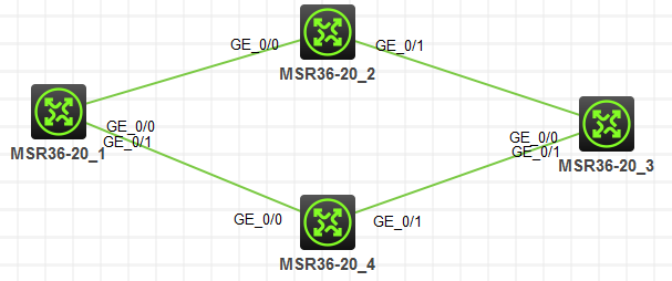

2和4做vrrp,当2号的0/0口down后,2路由器的两端口vrrp无法正常根据track减优先级
拓扑图:

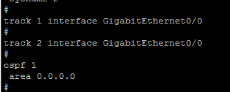

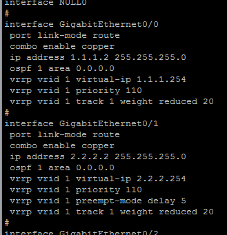

2号的配置:track 0/0口,如果0/0口down了,两个vrrp优先级减20

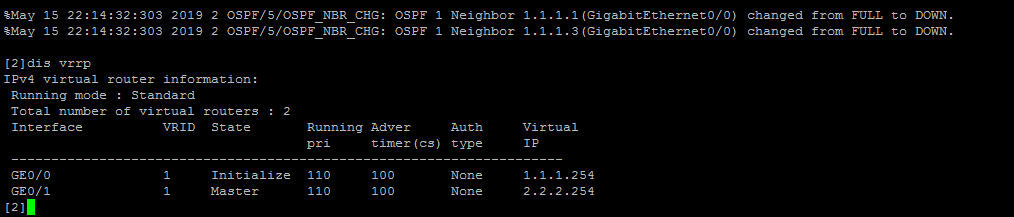

但down了后,优先级并没有减
请问怎么使这两个端口的优先级减少,并使0/1变为backup?

模拟器是支持的,只是您的规划有点问题啊,比如您监控同一个接口为何用两个track,还有一个接口监考接口和配置接口属于同一个接口,那么该接口down vrrp也会失效啊
所以你其中一个vrrp状态是 初始化

现场情况就是这样的,第二个端口不会降优先级,导致主断了备没法正常转发
行云 发表时间:2019-05-15
