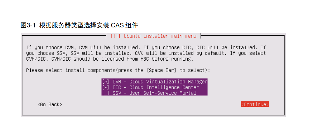

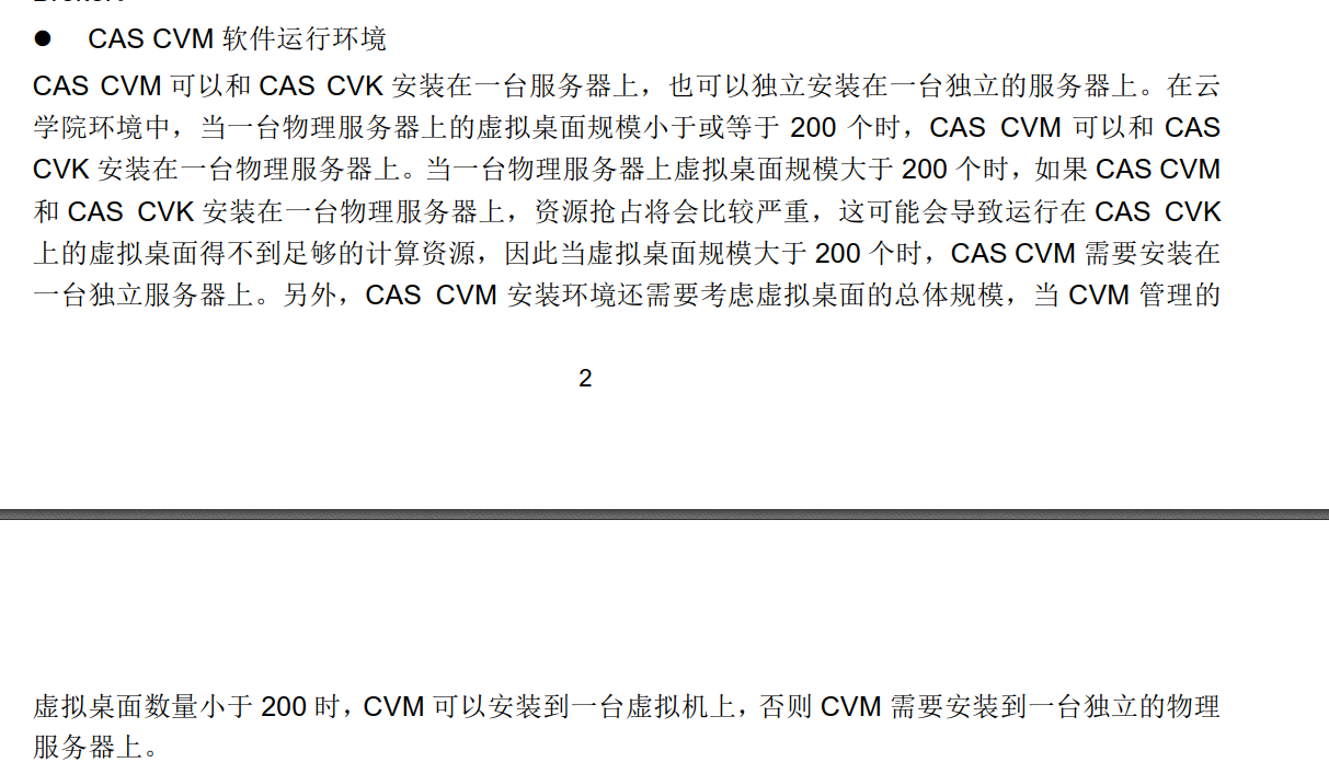

cvm和cvk怎么分开安装,在看到部署云学院的时候,看到一句话,说是点数多的时候,可以选择分开部署。这就有点迷茫了。难道不是每台主机都需要安装云学院的安装包吗?帮忙解答一下
粉丝:5人 关注:0人
cvm是管理cvk的,可以一起装,也可以分开装的,当然这些都不会影响。说明书上说分开装是因为大于200台的时候分开装,这个时候业务比较大,如果既当做cvm又当做cvk的话,业务承载不了。其实也可以看着可以一起装的
