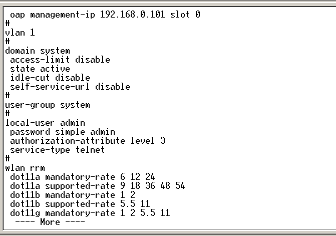

wx3010 恢复出厂设置无法通过WEB管理界面进行配置!

PC机设置同网段仍然无法访问WEB管理界面
电脑手工配192.168.0.0 网段的地址
然后去ping 设备默认的管理地址(192.168.0.100 )看通不通,只有通了才能登陆。
浏览器用ie9-11
回复柠檬精:
这个是AP来的,不是交换机,到了配置WEB服务的时候,好像是命令出错,还是怎么样都不得。

需要通过配置命令开启WEB服务的吗?还是恢复出厂设置就默认已经开启WEB服务了。
zhiliao_hnwAr 发表时间:2019-05-18
在命令行看有没有web账号的配置,建议用ie吆,其他的也可以试试 2 开启WEB服务和创建登录账号密码 2.1 配置步骤 # 进入系统视图,并开启web服务。 <H3C> system-view [H3C] ip http enable # 给交换机配置管理vlan1配置ip地址 [H3C] interface vlan-interface 1 [H3C-VLAN-interface1] ip address 192.168.0.58 255.255.255.0 [H3C-VLAN-interface1] quit # 创建本地账号abc,密码为123456,权限级别为Level3。 [H3C] local-user abc [H3C-luser-abc] password simple 123456 [H3C-luser-abc] service-type web [H3C-luser-abc] authorization-attribute level 3 [H3C-luser-abc] quit # 保存配置。 [H3C] save force

回复柠檬精:
