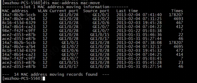

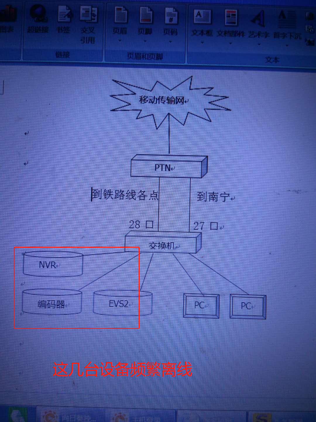

dis arp查看,显示的IP和端口对应关系不固定,实际上是接在端口7的。这样经常跳来跳去造成设备频繁掉线。已经排除了IP冲突的可能性,有好几个IP都是这样?
求大神支招。
正常是在7口:
异常时跳到了28口:
查询mac漂移,是能够查到记录的。
应该怎么去排查这个问题呢?求大神支招。

系统视图下打开stp 功能:
[H3C]stp global enable
[H3C] stp mode rstp
然后等收敛完成后,用命令 dis stp bri 查看端口状态,block状态的端口是存在环路处于拦截状态的端口
出现mac地址漂移,说明内网连出环路了,检查环路问题

端口有问题的概率不大,应该是你将网线连出环路了,比如设备之间连成一个圈。或者两个设备用两根线连起来了
柠檬精 发表时间:2019-05-18 更多>>
是哪一段出现环路呢?具体能怎么排查呢

如果一个终端地址在两个接口下频繁跳,说明这两接口肯定是成环了,可以拔掉一个测试。注意业务吆,建议在业务不敏感的时候操作。

我尝试过在上图的端口28进行shutdown操作,shutdown之后接在交换机上原来频繁离线的设备就正常了,是不是说明接在28口上的那段网络有问题呢?或者是28端口本身就有问题?

兄弟没开生成树吗?
