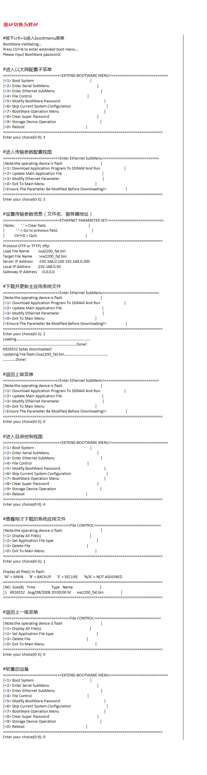

您好,瘦模式切换为胖模式无法直接通过命令实现,因为胖模式对于的系统包已经丢失了。您需要下载对应的胖AP版本(如果没有账户可以用这个:yx800/01230123),再结合3CD工具或标杆神器中的TFTP/FTP功能在Console接口登陆状态下进行还原操作。具体操作指导我把自己之前的笔记截图发您参考以下,3CD软件就需要您自己简单学习以下,很简单噢
望采纳,谢谢!!!
