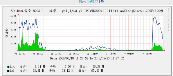

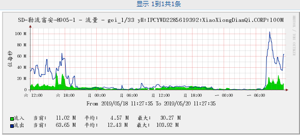

H3C ER8300G2-X      双WAN工作,带机1000台左右,,,,偶尔会不定时断网5秒,5秒后自动恢复上网
看路由日志,,是空白的,,,路由相当于重启了  什么都没
想问一下,,是否超出物理带宽  就会这样断网        装了稳压,路由已经换新了  问题依然存在,请帮忙核查
这个设备带机1000台超过规格了,带个几百台差不多
在不能上网的时候观察过设备状态 或者尝试登录设备过吗  是否重启了?
正常来说 即使带机量太多,也不会造成重启的
建议更新到最新版本再看看,可以考虑换个规格更高的设备
