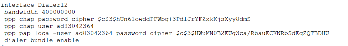

这是保存的配置备份文件,从这里面看好像PPOE账户密码都有的,但是为什么就是无法拨号上网呢?
