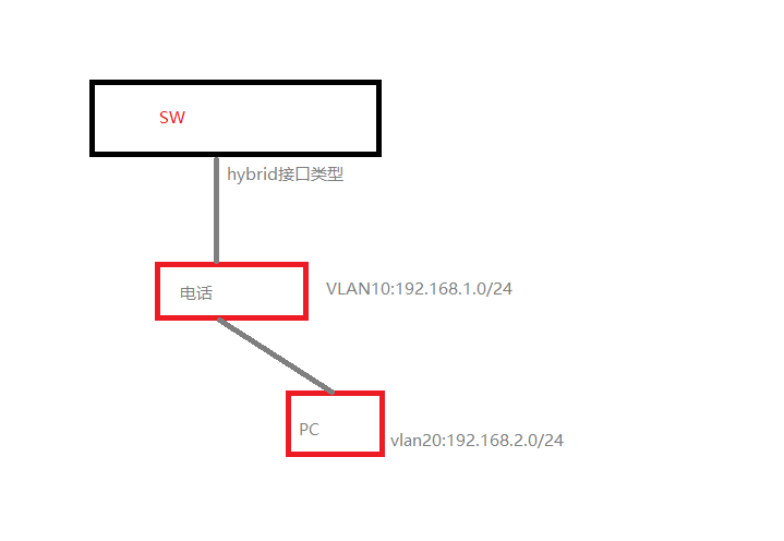

s5120V2-52PLI关于Hybrid端口的应用
2019-05-21提问
  • 1收藏,2910浏览
如图所以,是否能实现,求大神指点

要做voice vlan吗。hybrid是可以的
寂东 九段
粉丝:226人 关注:3人
配置语音vlan ?可以的,这种换进,一般都是用hybrid口的,端口下需要指明voice vlan和业务vlan,例如:
interface Ethernet1/0/1
 port link-type hybrid
 undo port hybrid vlan 1
 port hybrid vlan 40 untagged
 port hybrid pvid vlan 40
 voice vlan 6 enable
刚看了下文档,这玩意要配语音OUI地址吗,我看华为的是省略这一步了
