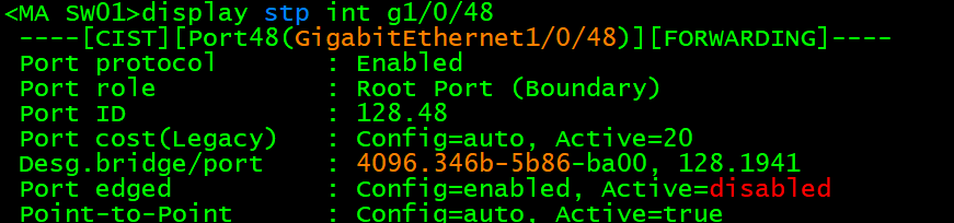

H3C的交换机有没有BPDU Filter功能,就是边缘端口连接了交换机后,如果该接口接收了BPDU就将该接口还原为普通接口,
我只找到了bpdu-protection,接收BPDU后,将接口关闭后果太重,不行

我问BPDU Filter的事,你给我甩一堆边缘端口的配置手册做什么,我问BPDU的事,你答环路做什么?

还是我自己找到的,BPDU Filter好像是默认的,48口连的就是交换机,配置了但没启用
