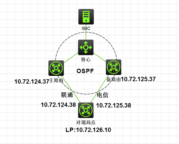

由于运营商链路中断,MSR设备本身接口不会down,造成了imc无法检测到中间链路的通断。主备路由器下联是子接口。两种方法测试均无反应。查看logbuffer只有一条源到目的up转down的记录,并没有生成trap发送给imc服务器。

这个配置中需要增加一个配置
 reaction 2 checked-element probe-fail threshold-type consecutive 5 action-type trap-only
可以参考下面的案例
http://kms.h3c.com/View.aspx?id=44431
测试1加上这条?我就是按照这个案例的两个解决办法做的,没有成功。
