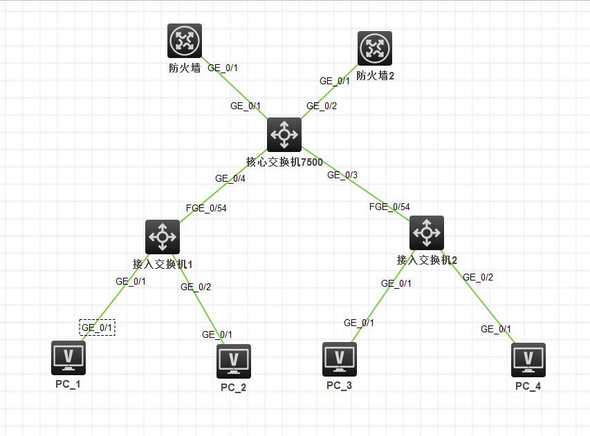

假设现有局域网有网通和电信连个线路,采用ipv6地址,分别网通接入防火墙1,电信接入防火墙2,核心采用7500交换机,7500假设配置2个vlan分别为vlan101和vlan102,网关在7500上,采用ipv6地址:1010:8484:0101:0001he 1010:8484:0102:0002,核心交换机和接入交换机为trunk连接,接入交换机只配有vlan支持ipv6模式即可,接入交换机1下pc可以访问接入交换机2下的PC,请问这样组网可以吗,需要怎么配置呢,麻烦写下配置命令及注解,如果有相关教程案例帮忙发一发谢谢,本人是菜鸟刚刚学习,麻烦大家了谢谢

如果PC1和PC2只是二层互通(同网段),接入交换机只要放通二层即可,然后网关配置核心上。vlan101和vlan102尽量用不同网段。
具体你从下边学习下
http://www.h3c.com/cn/d_201811/1123065_30005_0.htm
