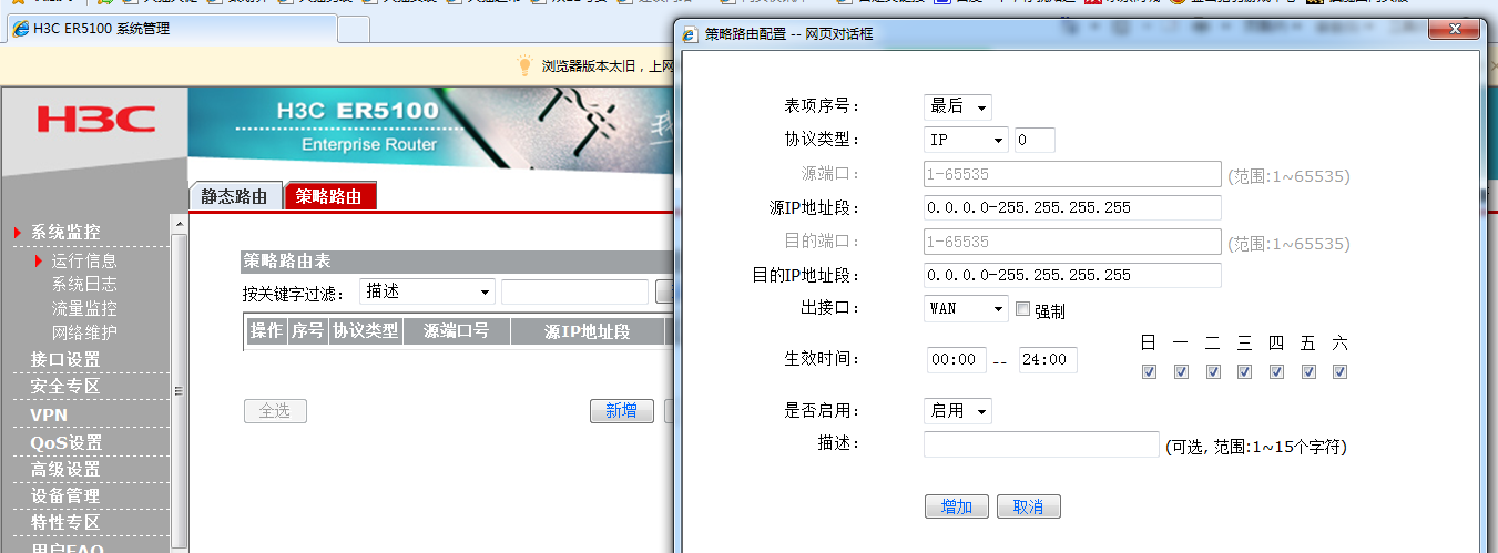

这是因为多出口导致使用网银的主机出入路径不一致导致的,在高级设置,路由设置中设置策略路由,给使用网银的主机指定某一个wan口访问外网,例如:

多外线的情况,这个只能手动设置策略路由,如果是msr的可以通过命令设置出入路径一致的问题

能否设置使用网银自动固定呢?或者所有使用网银都走一条宽带?
zhiliao_89963 发表时间:2019-05-23
回复zhiliao_89963:
寂东 发表时间:2019-05-23
zhiliao_MwlOP 知了小白
建议负载分担 前提是有没有特殊专线线路问题
