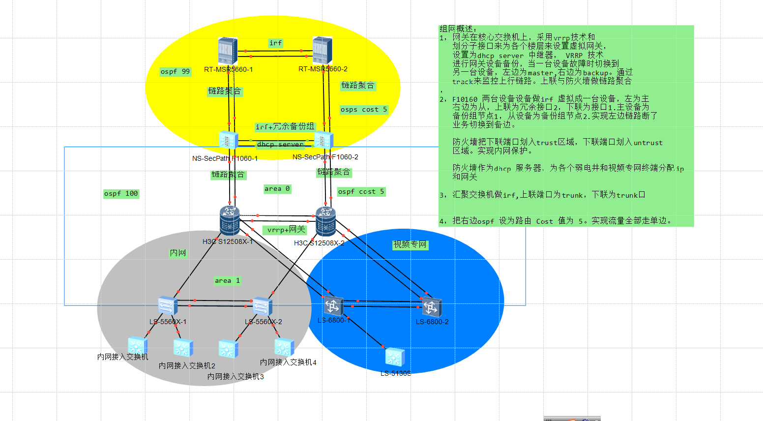

现在有医院的网络,网关在和核心,irf 和vrrp 一起用吗,假如只用irf,主备怎样切换?网关怎样搞,路由怎样走,才能主备切换没问题。

你帮我看一下我这方案有问题吗,或者有更好的方案推荐

假如我在核心在做irf,不做vrrp,我如何为下面用户分配网关ip,或者地址段,因为我要为多个医院弱电井分配网段
zhiliao_PHbEX 发表时间:2019-05-24
