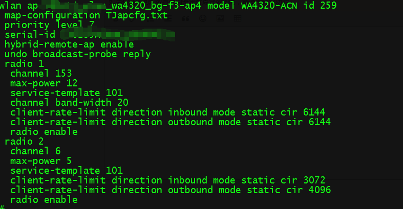

我配置的信道是153和6,但是ac上查看ap radio信息时显示有auto,而且后面的功率也不是我指定的功率

应当是没配置下去,可以贴个配置看看;
重新刷下配置可以了

配置已贴

配置:
