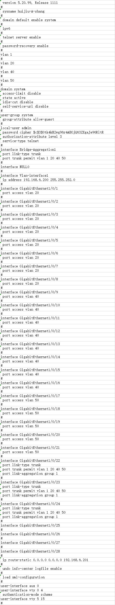

这个交换机13号口插了一个硬盘录像机192.168.50.246可以正常访问外网,当我在14号口在插一个设备并且设置IP地址为192.168.50.249就不可以上网了,并且无法ping通192.168.50.246。我换了笔记本插上去也不行,求大神解惑

13、14口同属vlan 40,看看14口下的终端配置的信息,ip地址网络位、掩码、网关、dns信息和13口的终端配置的是否一样,另外,测下连接终端的网线,确保是通的

IP的信息和13号口都是一样的,网线也是通的

1、网关在哪个设备上?
2、交换机端口划分VLAN吗?
3、终端配置网关了吗?
4、终端的防火墙关了吗?
有VLAN,你看配置信息,但是在同一VLAN,网关在路由器上,终端也配置了网关,硬盘录像机没找到哪里有防火墙呢
遇雨 发表时间:2019-05-27 更多>>
