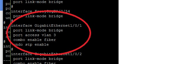

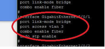

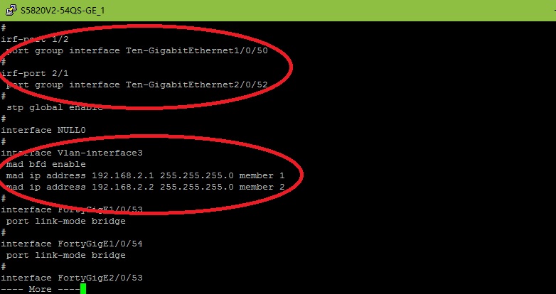

有如下配置:

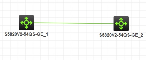

没有其他VLAN了,show vlan brief在VLAN3里面也只有这两个端口,但是我质量g1/0/1和g2/0/1的话,会环路,CPU一直占用很高,不直连的话,MAD检测报错,请指教一下!

正常来说IRF配置完成之后,配置BFD MAD检测不会导致环路的,看下IRF是否已经成功建立
diplay irf,另外看下设备的具体型号的软件版本看下是否有类似已知问题
irf 成功建立了的。但是只要我连 BFD的口,就要环路。这个模拟器,应该不是版本问题吧,但是我配置也是对的啊
